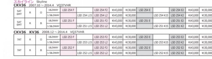

для примера могу скину номера с официального сайта Cusco с LSD диффом, они разные идут на 2.5 и 3.7

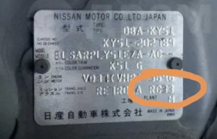

На финиках не скажу, есть ли в подкапотной, на правом руле есть, там где фрэйм написан
Вот тип редуктора на фуге 3.7
Надо глянуть на 2.5
Все нашел, вы правы, на 2.5 и 3.7 идет один редуктор, это я Ская смотрел, LSD редуктор) но свечи разные как ни крути)

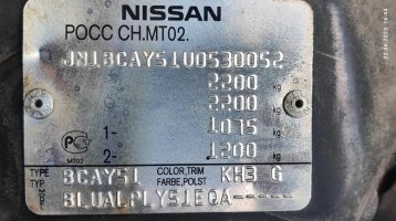

Эта табличка с М25. То что свечи разные, так и моторы разные. Я с чего эту тему поднял, у меня и скайлайн 35 был с двигателем DD, потом FUGA Y50, затем G25 с семиступкой, при переключениях передач редко были толчки, уже 5 лет как М25 и толчки частые до 40 км./ч. Когда брал коробка стояла уже не родная. Заказал с Владика АКПП с VQ37 (коробка с почти новой машины пробег был до 30 000 и это реально было видно по внешнему виду и после снятия поддона). После установки появилась ошибка, её прошил под инфинити м25. Толчки как были, так и есть...

Это щас дороговато, тогда норм цена была и это Cusco LSD, новый, а на зетках и файрледи идут VLSD, это немного другое и это уже бу и состояние дисков там непонятно какое, возможно пакет придётся менять
И Cusco идёт три типа, RZ, MZ и Hybrid, соответственно блоку можно выставить 1 way, 1.5 way и 2 way на любом, а вот на VLSD уже не выставишь жесткость блокировки
