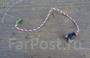

Добрый день!
Товарищи, возникла интересная проблема.
Машина FX35 2007года полный привод,
Поехал на дальняк. В дороге на машине перестали переключаться передачи при езде газ в пол.
Если ехать в 1/4педали газа, то передачи переключаются(но выше, чем обычно). Если нажимаешь газ в пол, то машина ускоряется пока не упрется в отсечку. Дальше передачу не переключает. Газ бросаешь и переключается передача.
По приезду прочитал сканером через каристу. Были ошибки u1000, u1001, p1715.
Ошибки скинул. Поездил. Тоже самое. Читаю еще раз, ошибок нет. Чек не горит. Добрался домой. Поехал на станцию. Сканером нашли ошибку в блоке двс р1715(датчик скорости вращения в акп). Проверили на ходу. Датчик выдает неправильные значения.
Купил датчик. Поменяли. Никаких изменений.
Ошибку скинули. Поездил. Ошибок нигде нет, а проблема сидит.
Может кто сталкивался с пдобным. Подскажите пожалуйста, что смотреть?
