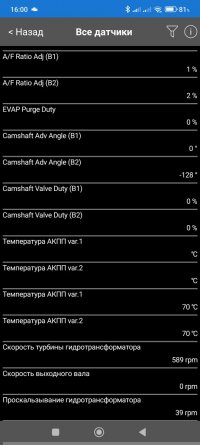

А вот другой момент сильно озадачил. В очередной раз через CarScanner просматривал значения по датчикам. Среди прочего очень странным показалось значение для CamShaft Adv Angle B2 в 128 градусов. Стало быть грёбаный магнит в водительской крышке распредвала залип. Надо вскрывать, пытаться мыть, хотя это мало кому помогало. Крышка в сборе новая с магнитом и клапаном есть в СПб за 48к!!!
