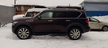

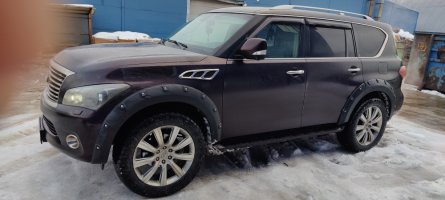

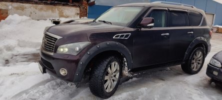

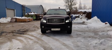

Хочу немного похвастаться, давно хотел что то добавить в экстерьер своего кабанчика. Ивот что получилось.

Просто установка дефендеров потянула за собой кучу работы, сначала я их установил, все ок.
И тут понеслось.
Надо расширить колею - установил проставки 50 мм.
Немного подумал, а если откажет компрессор пневмоподвески - это же все отлетит, надо установить проставки клиренса - сделали только сзади, а перед сказали очень дорого будет стоить.
Пришлось искать пружины с увеличением клиренса - нашел.
установка пружин на передние амортизаторы - это главная проблема, но нашел организацию которая смогла решить данный вопрос. Далее, решил отказаться от проставок сзади, установил пружины ( к сожалению пришли не те, поменяли). То что я делал год, зная теперь можно сделать за месяц максимум.
А если учесть , что на данный момент на оригинальные накладки в круг нужно потратить около 160 к ( без покраски),замена пружин несет за собой соответственно замену амортизаторов , это еще 150 к минимум.
На всю работу потратил 95.
Осталось настроить пневмокомпрессор для этих изменений и все))))))))))))))))))))))))))))))))))
